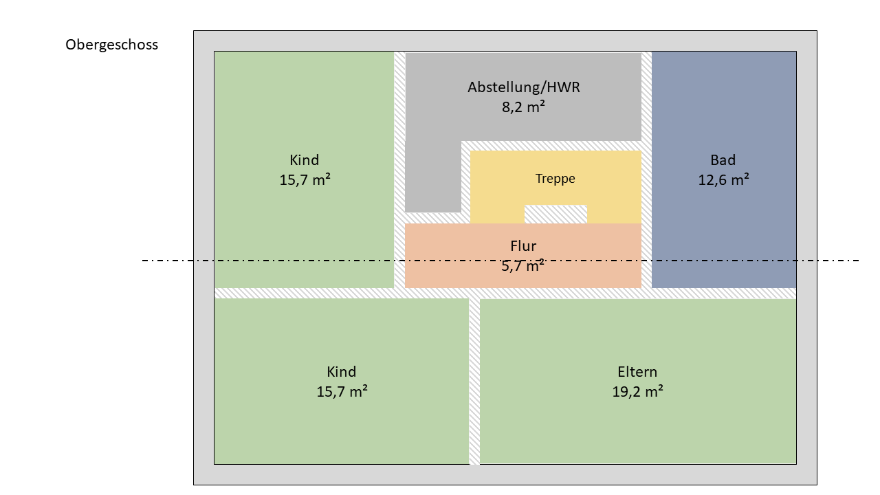

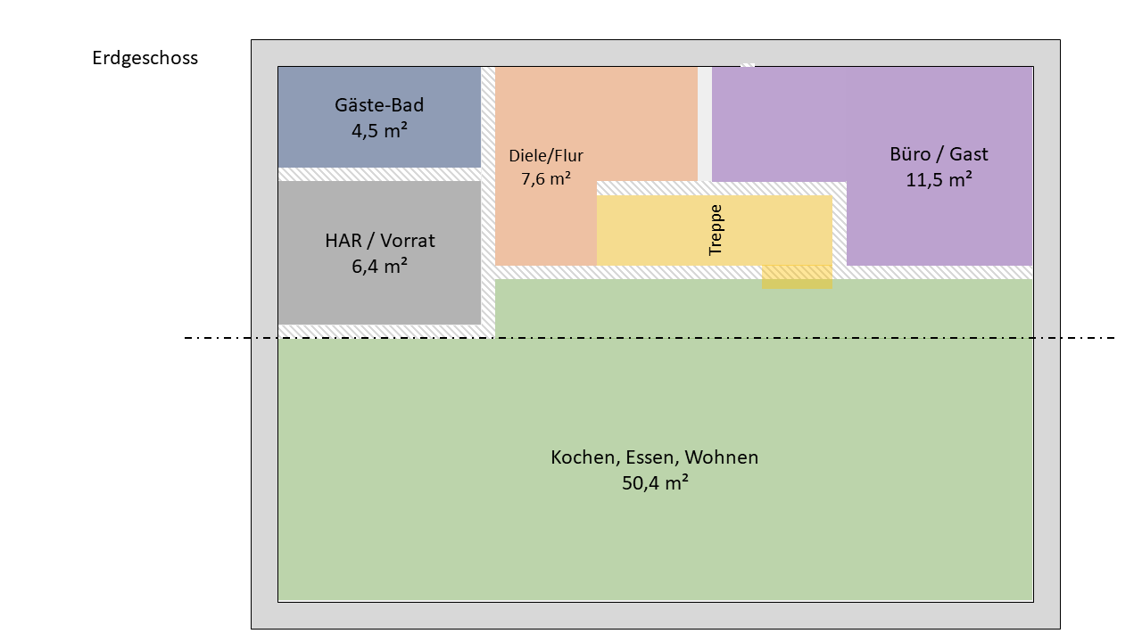

Liebes Forum,
ich bedanke mich schon einmal für die vielen Anregungen, die ich durch das Lesen der vielzähligen Beiträge in diesem Forum in der vergangenen Zeit erhalten habe. Nun wird es auch bei uns konkret: wir haben ein Grundstück erwerben können und planen darauf den Bau eines Einfamilienhauses.
Wir stehen aktuell noch am Anfang der Planung und machen uns intensiv Gedanken zu einer möglichen Grundrissgestaltung. In diesem Zusammenhang trat die Frage auf, welche Rahmenbedingungen wir aus der Statik zu beachten haben: konkret, wie "frei" sind wir im Stellen der Wände.
Ich beschreibe zunächst unser Bauvorhaben:
  • wir bebauen ca. 105 m² Grundfläche - 12,0 x 8,75 m Außenmaße.
  • wir errichten 2 Vollgeschosse und ein Dachgeschoss als Nichtvollgeschoss. Ein Keller wird nicht gebaut.
  • das Dachgeschoss soll als Satteldach errichtet werden, keine Gauben, Dachneigung vrsl. 30 - 35 Grad.
  • wir präferieren den Bau eines "Holzhauses", sprich Holzrahmen-/Holztafelbauweise o.ä. Wir sind aber nicht festgelegt, es könnte demnach auch ein Massivhaus werden.
Unsere Fragen:
  • Welche Bauform für das Satteldach drängt sich auf? Ein Sparrendach scheint die günstigste Option zu sein und kommt mglw. ohne Stützen aus - ist dies bei unserer Gebäudetiefe (8,75 m) umsetzbar? Oder drängt sich eine andere Bauform (Pfettendach?) auf, wenn ja, warum?
  • Müssen (mglw.) tragende Wände in EG und OG "übereinander" stehen, bzw. welchen Grad an Überdeckung oder räumlicher Nähe sollten wir vorerst beachten, sodass wir später keine (ggf. sehr teure) statische Sonderkonstruktion benötigen?
  • Bestehen Abhängigkeiten zum (mittigen) Dachfirst - d.h. müssen tragende Wände in EG/OG möglichst ebenso mittig angeordnet werden?
Um unsere Fragen etwas näher zu beschreiben hänge ich zwei Skizzen zu möglichen Grundrissen im EG und OG an. Die Diskussion zur optimalen Grundrissgestaltung möchte ich hiermit noch nicht starten, wobei ich mich auf Eure Anregungen dazu auch schon freue!
verstaendnisfrage-satteldach-tragende-waende-grundriss-679773-1.png verstaendnisfrage-satteldach-tragende-waende-grundriss-679773-2.png
Uns ist klar, dass unsere Planung zu gegebener Zeit von einem Statiker geprüft und bestätigt wird. Auf dem Weg bis dorthin möchten wir uns aber schon möglichst gut an den statische Rahmenbedingungen orientieren, und hoffen dazu auf Euren Input! So können wir Grundrissvarianten gleich verwerfen, die uns später ggf. vor größere Probleme stellen sollten.
Besten Dank und viele Grüße!

Die Beantwortung Deiner Fragen ist recht einfach. Du kannst eigentlich jede gewünschte Raumanordnung bauen. Statische Kunststücke wie weit überspannte strecken oder versetzte tragende Wände kosten Material und Geld.
Versetzte tragende Wände passen nicht zu budgetschonendem Bauen.
Ganz abgesehen davon wirft Dein erster Entwurf ganz andere Fragen auf:
1. Welche zeitgemäße Technik soll in einen HAR dieser Größe passen?
2. Warum hat das Treppenhaus oben ein anderes Format als das unten?
3. Wie soll der große Wohnraum eingerichtet werden ohne dass eine große Verkehrsfläche in diesem Raum entsteht? (Oder wollt Ihr jederzeit Platz zum Tanzen haben ohne Möbel zu rücken?
4. Wie nutzt man so einen schmalen Abstellraum effektiv?
5. Welche Limitierung der Größe von Möbelstücken gibt es durch das enge Treppenhaus / den engen Flur für das erste OG?
6. Wo sind Türen? Wo kommt das Tageslicht her?
Die Tochter von Freunden hat ein Haus mit mittigem Treppenhaus gebaut. Durchaus gelungen. Die Überlegung die Treppe in den besonders dunklen Bereich des Hauses zu verlegen hat was. Dass die Kinder gleich große Räume bekommen sollen erkenne ich auch. Ebenso den Wunsch nach einem großen offenen Wohnbereich als besondere Priorität der Architektur. Macht genau diese Überlegungen einmal schriftlich klar und notiert warum Ihr das wo wollt - nicht unbedingt hier und öffentlich, wohl aber für einen Berater oder Architekten. Lauft durch Musterhäuser. Was ihr bauen werdet wird sicher anders aussehen - und das ist ja auch OK.
Nein, bei der Verwendung als Abstellraum drängt sich eher der Trockenbodenbinder als günstigste Option auf - gewissermaßen frei spannend, und auch gleich die oberste Geschossdecke bildend; das macht auch die Aufteilung des OG freier.
Müssen (mglw.) tragene Wände in EG und OG "übereinander" stehen, bzw. welchen Grad an Überdeckung oder räumlicher Nähe sollten wir vorerst beachten, sodass wir später keine (ggf. sehr teure) statische Sonderkonstruktion benötigen?
Tragende Wände stehen tatsächlich sehr empfehlenswert über- oder besser gesagt untereinander. Lest dazu (extern, mitsamt der Anführungszeichen zu suchen) "Das Obergeschoss hat Vorrang", "Planänderung: Aus der Beton- soll eine Holzdecke werden" und "Leichtbauwände in Massivhäusern?".
Jein, es muß nicht alle Lastableitung militärisch stramm unter der Firstpfette stehen. In der dargestellten Aufteilung auch wenn das OG ein DG wäre sehe ich keine Schwierigkeiten.
